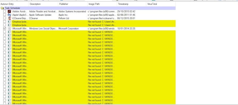

Bon tu relance Autoruns en mode administateur ( clic droit et Executer en tant qu'administrateur )
dans l'onglet Everythings tu parcours toutes les ligne et tu décoches celles marquées en jaune
tu quittes Autoruns et tu redémarres

Ok, c'est fait.
Il y a 3 cases jaunes que je n'ai pas pu décocher:
à HKLM/System/Current Control Set/..., ce sont 3 cases WOW64...
Il me donnait le message: Error changing item state: accès refusé.
Puis je me pose la question du pourquoi de certaines lignes colorées en rose.
Le résultat de l'opération: j'ai l'impression que Chrome est plus lent encore...

Maintenant pour aller plus loin il faudrait que tu desinstalles les applications que tu n'utilise pas sur ton PC ( ZHPDiag en a recensé 132 )
Tu  peux aussi désactiver dans autoruns des application lancées au démarrage alors que cela ne sembla pas nécessaire
Dans l'onglet Logon je désactiverais
Windows Mail
Google Chrome Installer
Ccleaner
Dans l'onglet Explorer
Ne garder coché qu'un decompressseur (  Winrar ou 7zip)
Dans l'onglet scheduled task
Adobe
Apple
Ccleaner

Il semble qu'il y a un souci avec le Media center
tu peux vérifier dans Autoruns et dans l'onglet Scheluded Tasks que toutes les taches relatives au Média Center sont en jaunes et décochées .

MessageSujet: Re: Divers gros soucis...   Lun 7 Mar 2016 - 12:19
Bonjour Factor,
Comme je ne vois pas Media center, je t'ai fait des captures de ce qu'il y a à Scheluded Tasks dans Autoruns
A++
