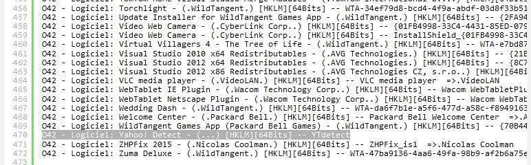

J'ai bien téléchargé ZHPDiag et voici le rapport : https://up2sha.re/file?f=d4Ig4nww3Rhw.
Il m'a également signalé que j'avais des "logiciels superflus" : http://www.nicolascoolman.com/fr/logiciels-superflus/
Tu me diras ce que tu en penses.

Bjr Liloo
Il n'y a rien de bien méchant dans ce log.Pas de trace de de bombe a décompression.Toutefois,si j'étais toi,je désinstallerais Comodo et Yahoo! Detect via le panneau de config >>> Prog et fonctionnalités.Avast est suffisant.
1) Télécharge  puis install ZhpFix depuis ce lien >>> http://www.nicolascoolman.fr/download/zhpfix/

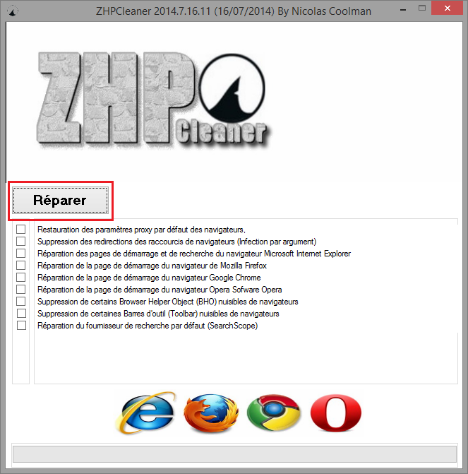

J'ai téléchargé ZHPcleaner mais il ne me propose pas de "réparer". Il y a 3 icones "scanner", "nettoyer", "rapport".
J'imagine que je dois d'abord scanné? Qu'en penses-tu?

Oui mon tuto n'est pas tout a fait a jour Embarassed.Dans sa nouvelle version il y a effectivement "nettoyer".
Tu peux cliquer directement sur celui-ci puis tu me post le rapport stp

http://www.nicolascoolman.fr/?p=4664 =>PUP.Optional.Generic
---\\ Nettoyage Additionnel. (9)
~ Suppression des Clés de registre Tracing. (9)
~ Suppression des anciens rapports ZHPCleaner. (0)
---\\ Bilan de la réparation
~ Réparation réalisée avec succès.
~ Ce navigateur est absent (Google Chrome)
~ Ce navigateur est absent (Mozilla Firefox)
~ Ce navigateur est absent (Opera Software)
---\\ Statistiques
~ Items scannés : 239
~ Items trouvés : 0
~ Items annulés : 0
~ Items réparés : 65
~ End of clean in 00h01mn10s
ZHPCleaner-[R]-21022016-13_37_04.txt
ZHPCleaner-[S]-21022016-13_33_09.txt
Nombre de messages : 2816
MessageSujet: Re: [résolu]Bombe à décompression : est-ce grave docteur?   Dim 21 Fév 2016 - 14:59
Très bien,il a fait un bon écrémage mais il ne la pas supprimer bigre  Evil or Very Mad .Il va falloir mettre les mains dans le camboui et supprimer ce fichier manuellement.Pour ce faire:
- Afficher les fichiers cachés >>> http://www.clubic.com/windows-os/windows-7/aide-astuce-tuto/windows-7-comment-faire-apparaitre-mes-dossiers-caches-2518.html
- Rends toi jusqu'a ce fichier >>>  C/program Data qui maintenant est apparent >>> supprime >>> wild tangent game installs/WTA-8d9179af........-extr.exe/ewelMatch3.exe
Dis moi si t'y arrive.
Je dois m'absenter mais je repasse demain matin d'accord.
PS: Serait d'accord pour que je puisse avoir accès a ton pc et que je te le fasse moi depuis mon pc demain matin ou lorsque tu es dispo ?.Si oui,télécharge/install cet outil >>> https://www.teamviewer.com/fr/  puis je te donnerais les instructions.Prévoir 30 a 60 mn
Attention,ceci n'est pas une obligation on es d'accord.Je ne t'oblige a rien
Cdlmt

Ok je vais garder Comodo au cas où. Par contre, je voulais désinstaller Yahoo Detect mais j'ai cherché à le désinstaller dans le panneau de config et via Ccleaner mais il ne le trouve pas.
Comment as-tu vu que j'avais cette appli?
Dans ton log ZhpDiag
Tu peux éventuellement utiliser cet outil pour faire une recherche sur ton pc >>> https://toolslib.net/downloads/viewdownload/155-seaf/
Tu le télécharges/install >>> tu coches et tu met comme sur cette capture >>> lancer la recherche
