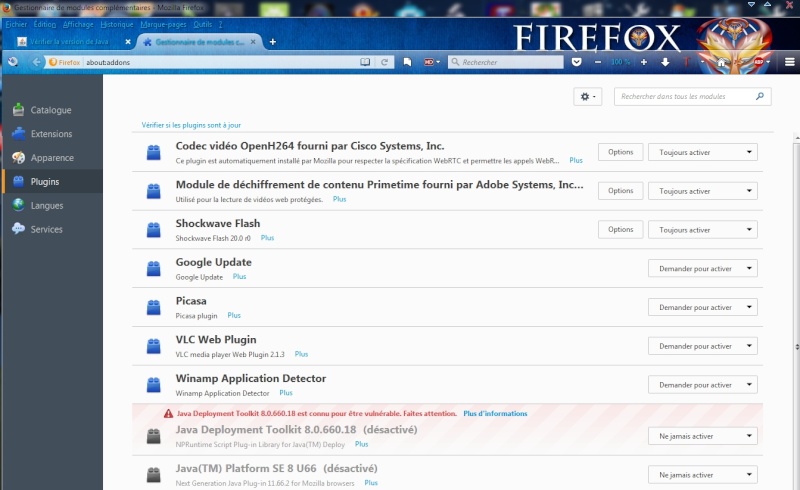

MessageSujet: Re: (RESOLU) Java ne s'installe plus sur mon vista   Sam 9 Jan 2016 - 13:28
C'est normal que Java soit désactivé par défaut,c'est une protection de Firefox contre les attaques.
Ce n'est pas conseiller DU TOUT de le laissé activer en permanence.
Mais tu peux l'activer en passant par outils >>> modules complémentaires >>> plugins
https://www.java.com/fr/download/help/enable_browser.xml
Vérifie si activé dans le panneau de config >>> https://www.java.com/fr/download/help/disable_browser.xml

MessageSujet: Re: (RESOLU) Java ne s'installe plus sur mon vista   Sam 9 Jan 2016 - 13:38
salut
tout est normal plugin sur "demander pour activer" et dans panneau de config c'est bien activé mais java ne fonctionne tjrs pas!

MessageSujet: Re: (RESOLU) Java ne s'installe plus sur mon vista   Sam 9 Jan 2016 - 18:15
salut  Very Happy
j'ai essayé avec le plugin java platform SE 8 U66(le plugin java deployment ne peut pas être changé il est sur "demander pour activer") "activer" et "demandé pour activer": la vérification de l'installation de java se solde par un échec
dans les 2 cas j'ai ce message:
j'ai cliqué sur "ignorer" rien se passe pareil pour "recharger"..............
apparament java est installé mais il ne fonctionne pas,étrange
Que peut-on faire? si vous avez d'autres idées bien sûr................
merci pour tout
