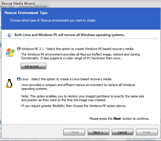

1) As-tu bien sélectionné Linux (le pingouin) pour la création du disc de démarrage ?

Pour linux je viens de regarder c'est  windows PE comme il le conseille sur le tuto:
"Je vous conseille de créer un disque de type Windows PE car après essai sur plusieurs machines, j'ai constaté que le support Linux ne reconnait pas le disque de destination, impossible donc de restaurer, je ne sais pas s'il s'agit d'un bug ou d'incompatibilité matériel."
"Il s'agit donc de créer un disque personnalisé de Macrium Reflect sous un environnement Windows PE. Le hic est que l'opération est un peu longue car cela requiert un téléchargement de 1,7 GB au préalable. C'est pour cela que j'ai généré moi même ce support Windows PE sous un format iso depuis Macrium Reflect avec les options par défaut, et que je vous propose de télécharger (et graver par la suite) directement par les liens ci-dessous ce qui vous fera gagner beaucoup de temps :
- Windows PE Macrium Reflect 32 bits.iso (si vous possédez un processeur 32 bits)
- Windows PE Macrium Reflect 64 bits.iso (si vous possédez un processeur 64 bits)"
Sinon , j'ai opté pour 64 bites (ce qui fait quand même 128 roubignoles et n'est pas négligeable MDR!)
Dois je recommencer avec Linux?

Oui je te le conseil.C'est pas grave de perdre un cd et c'est vite re-gravé.Choisis cette option et laisse tout par défaut.
Ensuite tu graves comme ceci (ne touche pas a "advanced")
