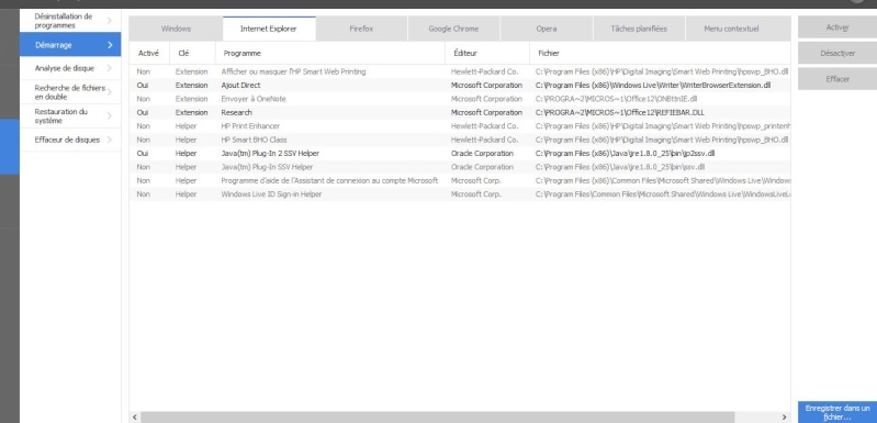

Afin de gagner un maximum en réactivité,j'ai désactivé (et non supprimé) tout ce qui peut l'être et qui est inutile au démarrage.
Comment se comporte ton pc ? Il devrait être plus rapide dorénavant

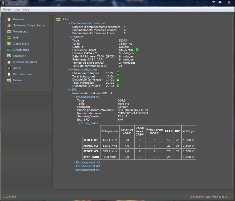

J'ai fait tourner Speecy et voici le rapport:
http://cjoint.com/?DLDpdycJcdy
Il y a quelque temps, j'avais régulièrement des alertes concernant la mémoire. Pour l'instant, il me laisse tranquille.
C'est vrai que si c'est pour accélérer le système, ce ne serait pas mal d'en ajouter, MAIS... me connaissant, si je m'aventure à "opérer " les entrailles de mon ordi, je vais trembler comme une feuille et risquer de tout foirer... Une solution: attendre de croiser quelqu'un qui sera plus posé que moi...

Oups, en voyant la diversité des barrettes mémoire, je suis un peu perdue. Il faudrait me dire précisément ce que je dois choisir... Embarassed

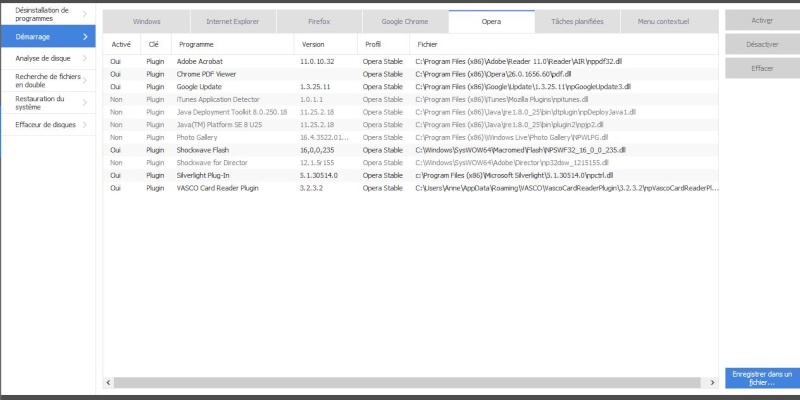

Alors, c'est "un plugin (shockwaveflash) ne répond pas" ou alors simplement "page ne répond pas" avec choix: interrompre ou continuer.

Pour ce qui est de la mémoire il te faut ceci >>> PC2-64000 400MHz (DDR2)
Cela le fait-il avec tous tes navigateurs ? Je dirais Chrome Very Happy
Fais ceci et dis moi ce qu'il en est:
 1) Dans la barre d'adresse, saisissez chrome:plugins.
 2) Recherchez Shockwave :
      - Cliquez sur Désactiver pour interrompre l'exécution du plug-in.
      - Cliquez sur Activer pour le réactiver.

Je vais tester Shockwave en le désactivant. Je te dirai quoi plus tard.
Pour la mémoire, tu dis PC2-64000 400MHz (DDR2).
Si je vais avec cette référence dans un magasin, sauront-ils directement ce qu'il faut me donner? Sur certains sites de vente, je vois qu'il est question de broches. N'y a-t-il pas différents modèles?
Je suis allée sur "Crucial" et fait scanner mon ordi, il m'a sorti ceci:
Il y a un tas de chiffres différents et je suis perdue. Que faut-il prendre?
Il semble qu'à présent j'aie 1 barrette sur chaque emplacement, donc 2 au total. M'en faut-il 2 de ce type aussi?
Nombre de messages : 2841
MessageSujet: Re: Beaucoup de lenteur...   Mar 30 Déc 2014 - 16:43
Oui ils sauront.Pour faire court,il y en a des longues et des plus courtes,qui sont pour portable (ton pc est bien un portable ?).Le plus sur est que tu demandes a quelqu'un qu'il te sorte les 2 barrettes de 1 Go dans le pc afin que tu vois et que tu puisse noter EXACTEMENT ce qu'il y a de marqué sur celle-ci.Si tu avais une tour ce serait plus facile pour toi.Dans ton cas il faut démonter une plaque sous le pc.Si tu t'en sent capable je te trouve un tuto en image.
Il te faut 4 Go (2 x 2 Go).Je les trouves assez chères celles la.Toutefois celles a 59,99 € semblent convenir mais je préfère que tu t'en assure car il arrive qu'entre ce qu'il détecte et la réalité ce ne soit tout a fait pareil.

Bonjour Oskare,
Voilà, 2 nouvelles barrettes Ram placées sur mon ordi! (40€ x 2)
Le magasin a un service après vente qui les a placées après mon achat!
Moi je n'arrivais déjà pas à ouvrir les clips du capot à l'arrière...
C'est ma 1è utilisation de l'ordi depuis le changement. Il me semble déjà qu'il est plus rapide!

Il semble à présent que ce soit correct, il y a juste Opéra qui me met encore une alerte, mais ça passe assez vite!
Utilises tu la dernière version d'Opera (la 26.0.1656.60) ? >>> http://www.clubic.com/telecharger-fiche18773-opera.html
Opera ouvert  >>> Appuie sur la touche F12 de ton clavier et vérifie que "activer les plug-ins" est activé

Pour désactiver facilement  les programmes se lançant inutilement au démarrage tu vas le faire avec C-cleaner.
- Ouvre c-cleaner >>> outils >>> démarrage >>> Windows
-Fais moi une capture comme ceci puis je te dirais ce qui est désactivable:
Je pourrais te le faire faire via un script ZhpFix mais avec C-cleaner cela te permet de le faire toi-même a l'avenir et de comprendre le procédé  Wink.@+++

MessageSujet: Re: Beaucoup de lenteur...   Dim 4 Jan 2015 - 18:32
Hello,
J'ai bien la version 26.0.1656.60 d'opéra
Par contre, rien ne se passe avec F12, alors je te mets des captures
Mais quand j'ouvre certains jeux, il me met une page grise indiquant "cliquer ici pour activer FlashPlayer"
Depuis hier soir, FF est reparti dans la lenteur et les alertes plugins...
Je me demande si ces problèmes de plugins n'ont pas commencé lorsque j'ai installé Vascos: le logiciel pour pouvoir faire mes opérations bancaires.
Voici les captures de ccleaner:
J'ai tout fait, mais peut-être "windows" suffisait-il...

Oui mais c'est pas grave,ça va peut-être servir.Ouvre C-cleaner  >>> outils >>> démarrage >>> Windows (ta capture 1)
- clic sur "c-cleaner monitoring"  >>> désactiver (a droite)
- clic sur "sidebar" >>> désactiver (a droite)
- clic sur "Viber" >>> désactiver (a droite)
- Tu peux fermer c-cleaner

Et, franchement, je ne suis pas étonnée que ZhpDiag soit bon car mon ordi va beaucoup mieux!
Super.Le doublement de la mémoire ça joue bcp.Bon ben ça fait 100€...Méééé non,je plaisante lol! Wink
