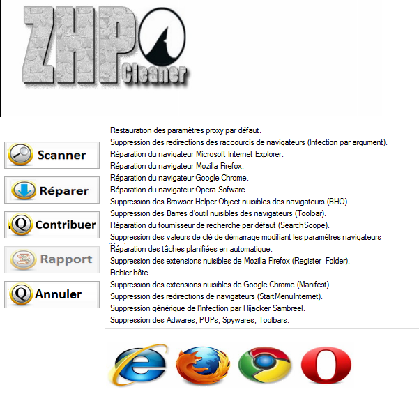

1) Télécharge ZhpCleaner >>> http://www.nicolascoolman.fr/download/zhpcleaner-2/
-Enregistre l'outil sur le bureau
-Désactive provisoirement ton antivirus (en gen. par clic-droit sur son icône dans la barre de notification)
-Lance son exécution par clic-droit -> "Exécuter en tant qu'administrateur"
-Accepte les conditions d'utilisation,
Clique sur [Réparer]
-Accepte toutes les réparations proposées
-Un rapport ZHPCleaner.txt sera créé sur le bureau
-Clique sur [Rapport] si tu ne vois pas le rapport, une copie (%appdata%\ZHP\ZHPCleane_date_heure_r.txt) s'ouvrira,
-Héberge ce rapport sur cjoint
-Copie/Colle le lien généré dans ta réponse.
