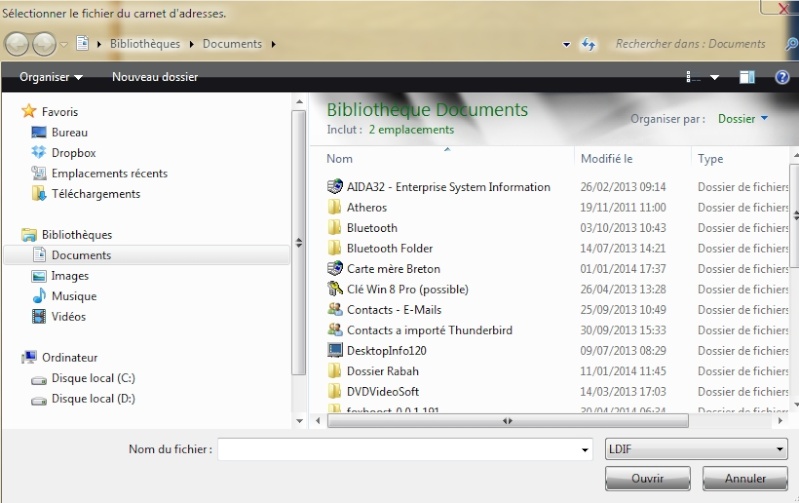

Le problème est que le fichier csv sur mon bureau n' apparait pas parmis les fichiers à selectionner via Thunderb>>>etc...
Nombre de messages : 2784
MessageSujet: Re: (RESOLU), Messagerie bloquée   Dim 11 Mai 2014 - 10:41
Il faut que tu affiches "tous les fichiers" la ou est noté LDIF puis tu pourras chercher ton fichier csv sur ton bureau
