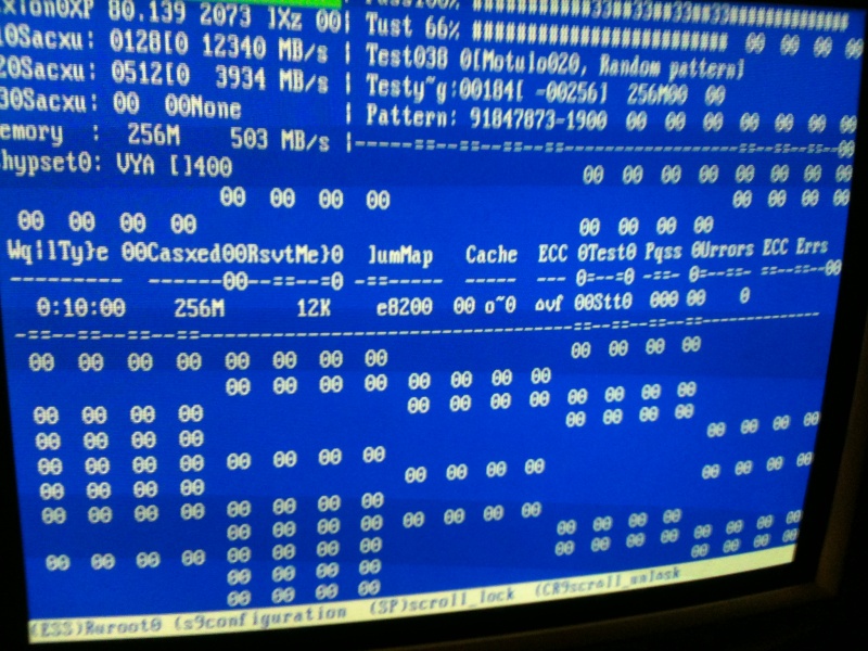

Bien le bonjour,
Je suis entrain de réparer le pc d'un ami mais j'ai un problème. Dès le démarrage et sur la page de configuration de bios une colonie de "0" s'affiche à l'écran.
Voilà une petite image de mon problème, pendant un test de la mémoire :
[img][/img]
J'ai ré-initialisé le bios, mon problème est résolé pendant quelques minutes mais revient, j'ai donc enlever la pile et jchanger le cavalier du bios puis tout remis comme avant mais pareil, rien n'y fais
Le pc est (si ma déduction est bonne) un Acer aspire T120, ancien donc puisqu'il marche encore sous Windows XP ayant pour processeur un AMD Athlon XP
Merci de votre réponse Smile
MessageSujet: Re: [résolu] Problème de zéro au démarrage   Lun 22 Avr 2013 - 6:29
tu as ça aussi en dehors du test mémoire ?
peut être un problème de carte graphique, ou la carte-mère qui a un problème..
Changer la carte graphique pour voir.

MessageSujet: Re: [résolu] Problème de zéro au démarrage   Lun 22 Avr 2013 - 12:15
Oui je l'ai quand je vais dans la configuration du Bios, et je l'ai quand j'essaie de lancer windows en mode sans echec qui, d'ailleurs ne se lance pas tout comme windows en mode normal

MessageSujet: Re: [résolu] Problème de zéro au démarrage   Lun 22 Avr 2013 - 17:46
J'ai changer la carte graphique, tout est rentré dans l'ordre, merci pour ton aide !
