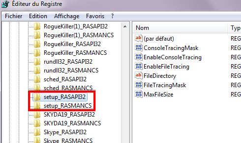

[HKLM\Software\Wow6432Node\Microsoft\Tracing\Setup_RASAPI32] =>Toolbar.Conduit
[HKLM\Software\Wow6432Node\Microsoft\Tracing\Setup_RASMANCS] =>Toolbar.Conduit

Pour les deux lignes Conduit, faut voir aussi car elles apparaissent quasiment systématiquement dans tous les rapports récents et je trouve ça bizarre.... je les trouve même sur mon propre PC.
Les fais-tu supprimer aux posteurs ? Toi-même tu les as sup ? Pour le moment je ne les ai pas supprimé.

Ces lignes sont fixées quasi systématiquement sans aucune conséquence mais bon, si elles sont légitimes (ce qui est a priori le cas...j'ai fait faire des recherches directement dans le registre sur plusieurs PC et elles sont systématiquement présentes) autant les laisser à leur place.

Entre-temps,après quelques recherches sur les forums,j'ai tous sup.Si le pc fonctionnait avant leurs apparitions ça doit fonctionner sans Very Happy .Et c'est le cas,rien a signaler,le pc tourne.

beaucoup de programmes utilises ce RASAPI32, le fait est que Setup est générique. Pour moi elles sont saines et je pense à un Faux positif.
J ai aussi ces clés sur mon PC, alors que je n'ai aucune barres d'outils installés et j ai jamais eu. Idem sur un pc fraichement installé.

Edit : Nicolas vient de confirmer que ces clés sont saines et utilisés par d autres programmes. Il les a retiré de ZPHDIAG

Edit : j'ai fait d'autres recherches, et ces clés tracing peuvent aussi être créées par des applications saines. Je les retire donc de ZHPScan, de toute façon, elles ne peuvent pas exécuter d'action, aucun processus ne peut être lancé à partir des données de valeurs de clés.
"des applications" mais sans autre précision.
Question réglée donc. On ne verra plus ces lignes légitimes dans les rapports.

j'a mis à jour ZHPDiag et effectivement elle n'apparaisse plus
le nom RASAPI32 me fait penser à une dll ou un service du meme nom.
