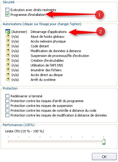

Peut être cela. Ouvre OA :
Clique sur "Programmes" à gauche.
La liste des programmes autorisés s'affiche. Recherche "avastemupdate.exe" et effectue un clic droit dessus pour sélectionner "Options avancées".
Une seconde fenêtre s'ouvre, coche "Programme d'installation" et valide par OK.
Tu peux éventuellement cliquer sur le point d'interrogation à gauche de "Démarrage d'applications" pour choisir "Autoriser".
Je n'ai pas testé parce que je n'utilise pas Avast! mais rien ne t'empêche d'essayer.

merci mais je n'ai pas ça, et je ne trouve pas la ligne avastemupdate.exe (pas d'option recherche)
Par contre ,je pensais peut-être que l'option du clic droit "Ouvrir sans danger" comme sur cette capture pourrait aider, non ?
