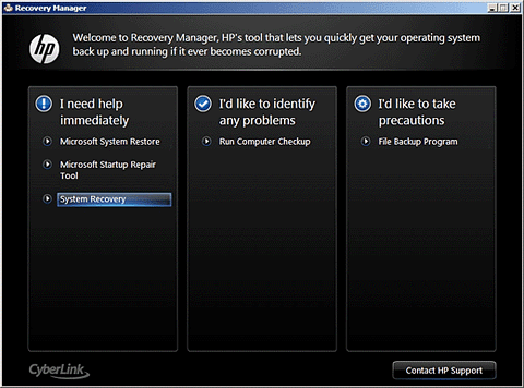

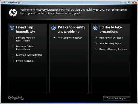

Ca c'est une bonne chose cheers Mais es-tu CERTAINE que ta fille n'a pas gravé des discs de récupérations lors du 1er lancement du pc ? Ce serait bcp plus simple si elle avait ces cd (2 ou 3 en général)
Regarde ici tout est expliqué >>> http://h10025.www1.hp.com/ewfrf/wc/document?cc=fr&lc=fr&dlc=fr&docname=c01867418
Vérifie si ton Recovery se présente comme sur l'image ci-dessous
Si oui,avant tte chose,sauvegarde tes docs,images,et musiques sur un DD externe ou sur un clé USB de capacité suffisante ok

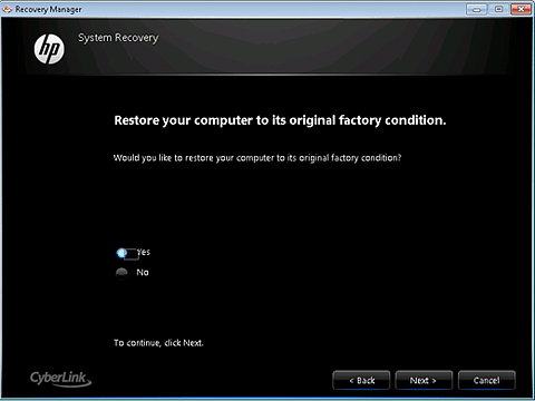

Comme c'est difficile pour toi,je te retranscris la page que voici:
Récupération de Windows 7
Si Windows 7 s'ouvre correctement, effectuez les étapes suivantes pour lancer une restauration du système à partir du menu Démarrer de Windows 7.
1) Éteignez l'ordinateur.
2) Déconnectez tous les périphériques connectés et câbles tels que les lecteurs média personnels, les lecteurs USB, les imprimantes et les fax. Retirez le support de disques durs internes, et retirez tout matériel interne récemment ajouté. Ne débranchez pas le moniteur, le clavier, la souris cordon, ou de pouvoir.
3) Allumez l'ordinateur.
4) Cliquez sur Démarrer , Tous les programmes, Recovery Manager, puis cliquez sur Gestionnaire de récupération à nouveau.
Si vous êtes invité à fournir un mot de passe administrateur ou une confirmation, tapez le mot de passe ou la confirmation. Si une fenêtre de contrôle de compte d'utilisateur vous demande si vous souhaitez autoriser le programme à apporter des modifications à l'ordinateur, cliquez sur Oui.
Figure 1: Recovery Manager
5) Dans J'ai besoin d'aide immédiatement, cliquez sur System Recovery.
6) Le Gestionnaire de récupération vous demande si vous souhaitez restaurer l'ordinateur à son état d'usine d'origine livré. Cliquez sur Oui, puis cliquez sur Suivant.
Figure 2: écran de confirmation Recovery Manager
7) L'ordinateur redémarre. Si la partition de récupération sur le disque dur fonctionne correctement, la fenêtre du gestionnaire de restauration apparaît.
Figure 3: Recovery Manager après le redémarrage
8 ) Cliquez sur Restauration du système.
9) Lorsque System Recovery vous invite à sauvegarder vos fichiers, sélectionnez une option de sauvegarde:
Si vous avez déjà sauvegardé vos fichiers personnels ou si vous ne voulez pas sauvegarder des fichiers personnels, sélectionnez Restaurer sans sauvegarder vos fichiers, puis cliquez sur Suivant. Passez à l'étape suivante.(Tu peux passer cette étape si tu as sauvegardé précédement sur un support externe)
10) Cliquez sur OK dans l'avertissement qui s'affiche.
11) Après la restauration du système est terminée, cliquez sur Terminer pour redémarrer l'ordinateur. Complétez les écrans de configuration et attendez que l'ordinateur termine l'installation.
12) Une fois l'installation terminée, éteignez l'ordinateur, reconnectez tous les périphériques et les câbles, puis allumez l'ordinateur.
13) Avant d'utiliser l'ordinateur, mettre à jour et protéger votre ordinateur. Réinstallez tous les logiciels antivirus et de sécurité qui ont été installés avant la récupération du système.
14) Réinstallez les logiciels qui ont été ajoutés après l'achat de l'ordinateur, ainsi que tous les fichiers qui ont été sauvegardés.
REMARQUE: Si la partition de récupération sur le disque dur ne fonctionne pas correctement, un jeu de disques de récupération ou un cd d'installation Windows te sera nécessaire pour exécuter une récupération du système..
