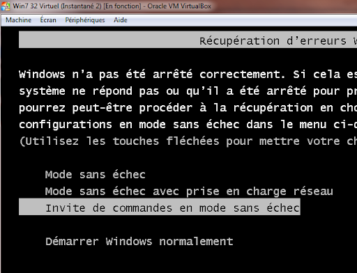

Tu arrives sur le choix de boot. Ce n'est pas cela que l'on veut faire.
Il faut accéder aux options de démarrage avancées (là où on arrive au mode sans échec, etc...)
Si ce n'est pas F8, c'est peut être F5 ou F12 (c'est indiqué rapidement à l'affichage du logo constructeur)
Tu dois arriver à cet écran :

en fait on me propose 3 choix :
F2 et là j'atteris dans bios setup utility (tout est en anglais ce qui facilite pas la chose) il y a tout un menu
F8 ou il se passe ce que j'ai prédédemment expliqué
F3 pour charger un cd dvd
F5 ne fonctionne pas et F12 non plus
en fait je ne trouve pas comment le démarrer en mode sans échec
mais j'arrive bien à l écran récupération d 'erreurs windows mais je peux soit lancer l'outil de redémarrage système ou démarrer windows normalement
