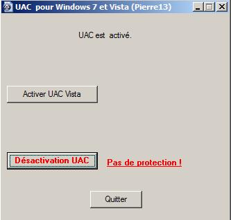

Désactiver l'UAC: (nous la réactiverons à la fin de la désinfection)
  • Télécharge UAC.exe (de Pierre13)
  • Fais un clic droit sur le fichier et choisis Exécuter en tant qu'administrateur.
  • Accepte le message qui suit.
  • Clique sur Désactivation UAC

Réactive l'UAC en relançant l'outil UAC de Pierre13 :
  • Double-clique sur l'icône UAC sur ton bureau pour lancer l'outil
  • Clique sur "Activer UAC Vista"
  • Clique sur "Quitter"

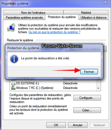

Créer un point de restauration neuf
  • Télécharge OneClick2RestorePoint de Laddy sur ton Bureau
Miroirs si non accessible :
  • OneClick2RP.exe]Miroir1
  • OneClick2RP.exe]Miroir2
  • Double clique sur l'icône de l'outil sur ton bureau pour l'exécuter (Sous Vista/7, fais un clic droit et choisir Exécuter en tant qu'administrateur)
  • Entre la description suivante : Après désinfection 21082011
  • Clique sur le bouton Créer
  • Patiente le temps de la création du point
  • Lorsqu'il sera créé, son nom apparaîtra dans la fenêtre de l'outil

Désolée de t'ennuyer encore, mais est-ce normal que ça soit écrit ça quand je créer le point de désinfection :
[08/17/2011 16:55:30] RP357 - Windows Update
[08/18/2011 15:51:27] RP358 - Point de contrôle planifié
[08/20/2011 16:15:01] RP360 - Point de restauration ZHPFix
[08/20/2011 16:36:52] RP362 - Point de restauration ZHPFix
[08/21/2011 11:02:48] RP363 - Point de contrôle planifié
Impossible de créer le point Après désinfection 21082011 !
Est-ce que je continue ou est-ce que ça veut dire que le point n'est pas créé ou que je ne pourrai plus le faire après!
Merci!
Nombre de messages : 762
Age : 46
Localisation : IDF
Humeur : Toujours bonne
Date d'inscription : 21/08/2010
MessageSujet: Re: [Résolu] infection par http://www.searchqu.com/   Dim 21 Aoû 2011 - 19:57
Fais le point de restauration manuellement :
Créé le point de restau à la main dans ce cas :
  • Cliquer sur Démarrer > Panneau de configuration > Système
  • Dans la colonne de gauche, cliquer sur Protection du système
  • En bas, à la ligne "Créer un point de restauration immédiatement (...)", cliquer sur Créer
  • Dans la petite fenêtre, donner un nom au point de restauration (la date et l'heure sont le mieux pour identifier la sauvegarde)
  • Cliquer sur Créer
  • La création se lance et un message de bonne fin apparaît.
