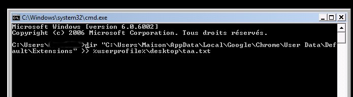

Salut raito,
Je comprend pas autocompletepro est toujours présent Question Question
As tu fais la procédure pour désactiver le plugin?(voir capture d'écran)message du 17 décembre 17heure02
fais ceci stp=>
Menu démarrer => exécuter => tape cmd
Dans l'invite de commandes qui s'ouvre, copie/colle ceci avec ta souris :
dir "C:\Users\Maison\AppData\Local\Google\Chrome\User Data\Default\Extensions" >> %userprofile%\desktop\taa.txt
Valide par entrée et ferme l'invite de commandes.
Ouvre le fichierr taa.txt qui se trouve sur ton bureau, et copie/colle son contenu ici s'il te plait.
