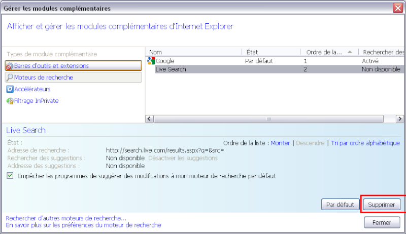

ZHPFix :
Lance ZHPFix 2 Clic gauche (sous XP)
Clic droit "Executer en tant qu'administrateur" sous Vista/Seven.
  • Clique sur l'icône représentant la lettre H (coller les lignes Helper)
  • Copie/colle toutes les lignes ci dessous en gras et place les dans la fenêtre de ZHPFix :
    O69 - SBI: SearchScopes ${searchCLSID}- (@ieframe.dll,-12512) - http://search.live.com/results.aspx?q={searchTerms}&src={referrer:source?}
    O69 - SBI: SearchScopes {10EDAC71-1851-473a-BE8E-5D77C8FE5129}- (Ask.com) - http://www.ask.com/web?o=101450&l=dis&q={searchTerms}
    O69 - SBI: SearchScopes {D6B3F694-B23B-4E15-A076-B27FE42050D9}- (Ask.com) - http://www.ask.com/web?q={searchTerms}&l=dis&o=cahpl
    [HKLM\Software\Trad-FR]
    [HKCU\Software\Norton]
    [HKCU\Software\Somoto Toolbar]
    O43 - CFD:Common File Directory ----D- C:\Program Files (x86)\a-squared Free
    O43 - CFD:Common File Directory ----D- C:\Program Files (x86)\Unlocker
    O51 - MPSK:{45c8ce34-293b-11df-89e6-00262db1a567}\Shell\AutoRun\command. (.Pas de propriétaire - Pas de description.) -- F:\LaunchU3.exe -a (.not file.)
    O51 - MPSK:{51f4d918-6979-11df-b700-00262db1a567}\Shell\AutoRun\command. (.Pas de propriétaire - Pas de description.) -- F:\LaunchU3.exe -a (.not file.)

A propos de ton moteur de recherche intégré dans le navigateur, actuellement Live Search, tu vas effectuer ces indications afin de ne plus utiliser celui-ci qui est en cause. Rends toi dans internet explorer et clique sur le bouton option de recherche:
Puis choisir gérer les moteurs de recherche:
Dans la liste, sélectionne le moteur de recherche Live Search et supprime-le. Modifie le moteur de recherche en choisissant GOOGLE par défaut.
Je te demande de suivre toutes ces recommandations dans l'ordre établit...
