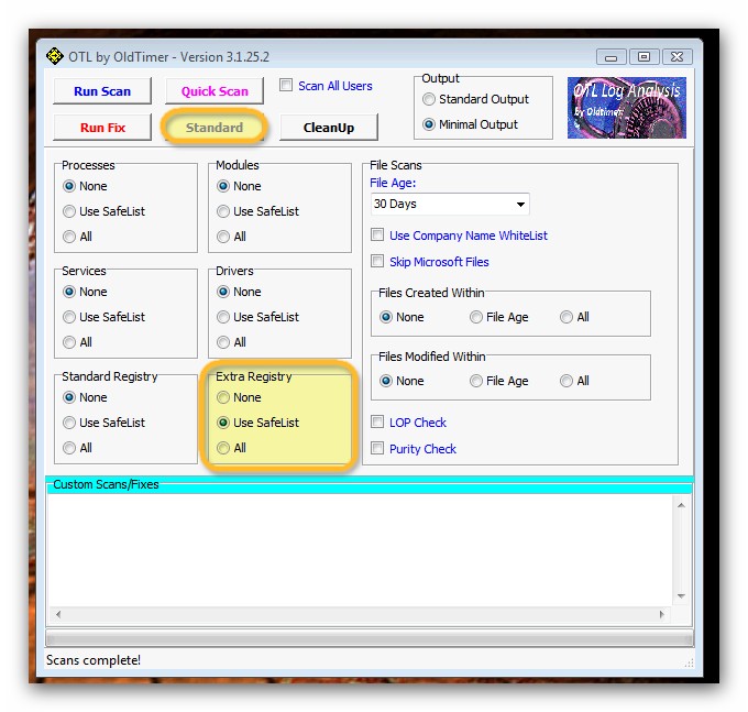

Par contre, est ce que tu pourrais me faire ceci svp
  • Clique ici pour télécharger OTL (de Old Timer) sur ton bureau
  • Ferme toutes tes fenêtres, puis double clique sur OTL.exe pour le lancer.
    Note : utilisateur de vista/seven, clique droit sur OTL.exe et sélectionne "Exécuter en tant qu'administrateur"
  • Clique sur le bouton None (en haut en gris) puis sous Extra Registry, coche Use SafeList
    Tu devrais avoir une fenêtre de ce genre
  • Clique sur le bouton Run Scan en haut à gauche puis patiente quelques instants.
    • A la fin du scan, deux rapports s'ouvriront (OTL.Txt et Extras.Txt). Copie/colle ici le rapport Extras.txt
    PS : Les rapports sont enregistrés au même endroit qu'OTL
Bonne journée Smile
