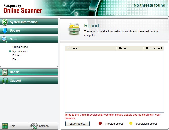

Un scan en ligne pour s'assurer que rien ne traine
Rends toi sur kaspersky online scanner (clique ici)
  • Clique sur Accept en bas pour installer le programme.
  • Ferme toutes tes fenêtres et désactive tes logiciels de sécurité.
  • Clique sur exécuter pour lancer le programme.
    Patiente le temps de la mise à jour ...
  • Clique sur my computer sous scan (à gauche)
    Patiente le temps du scan.
  • Dès que c'est fini, clique sur Report... à gauche, puis clique sur save report...
Sauvegarde le rapport sous le nom kaspersky.txt et copie/colle son contenu ici svp.
Réactive ton antivirus.
ps : n'utilise pas ton pc le temps du scan.
Une aide en image ici
