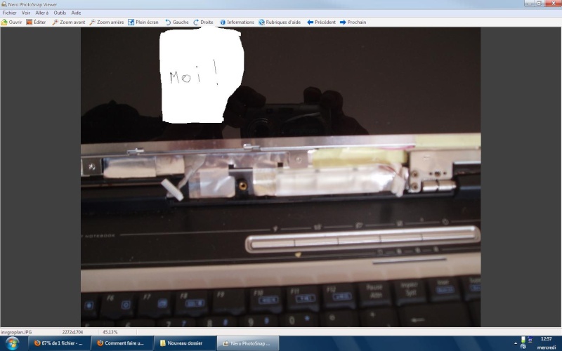

l'inverter se trouve en bas dans le reflet du flash
1 broche de chaque côté à enlever , attention composants fragiles

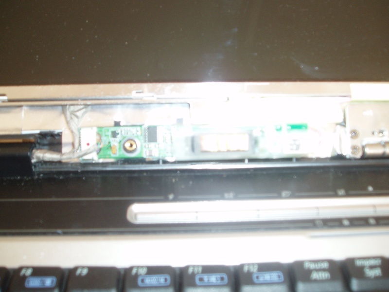

voilà l'emplacement vide
MessageSujet: Re: changer l'inverter d'un portable   Mer 2 Déc 2009 - 14:18
replacer le nouvel inverter
dans mon cas j'ai été obligé de tordre les fils ( de gauche )
en effet la pièce correspondait bien en tout sauf que la broche d'emffichage est positionnée
à l'envers
manipulation délicate ( prudence gros doigts Razz )

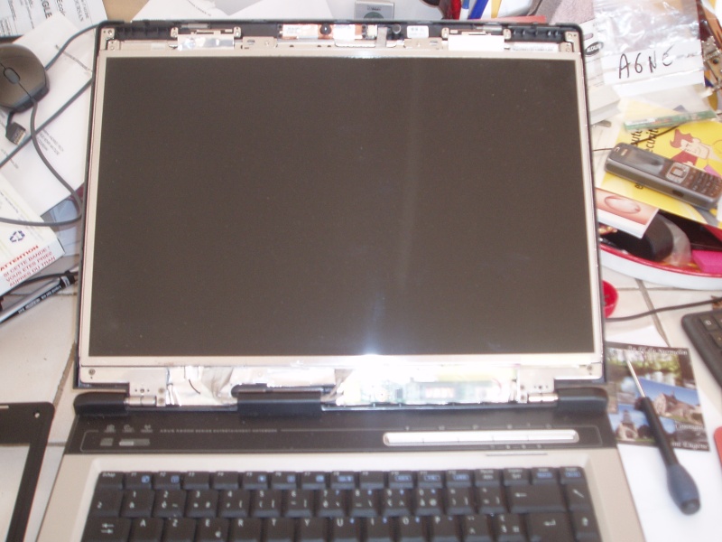

reclipser le cadre et revisser
redémarrer et faire Fn - F8 ( asus , ça peut être F5 suivant les marques )
et voilà le travail :
