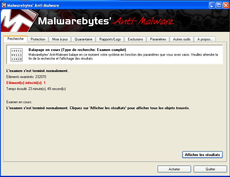

Bonjour a tous
comme parfois j'ai fais ce matin un petit nettoyage d emon pc sous XP avec :
ANTIVIR qui ne me signale que tout va bien.
WINDOW DEFENDER qui me signale que tout va bien.
PIRATRAX qui me signale aussi que tout va bien.
mais par contre MALWAREBYTES me signale un objet infecté!!
voici le rapport
Malwarebytes' Anti-Malware 1.41
Version de la base de données: 2941
Windows 5.1.2600 Service Pack 3
11/10/2009 13:36:59
mbam-log-2009-10-11 (13-36-54).txt
Type de recherche: Examen complet (C:\|D:\|)
Eléments examinés: 232070
Temps écoulé: 23 minute(s), 49 second(s)
Processus mémoire infecté(s): 0
Module(s) mémoire infecté(s): 0
Clé(s) du Registre infectée(s): 0
Valeur(s) du Registre infectée(s): 0
Elément(s) de données du Registre infecté(s): 0
Dossier(s) infecté(s): 0
Fichier(s) infecté(s): 1
D:\System Volume Information\_restore{751238CC-FEB5-4605-9EA9-B441EBD3D66D}\RP579\A0074623.exe (Adware.ADON) -> No action taken.
a savoir que j'utilise régulierement CCLEANER
merci pour l aide

Salut.
Rien de grave. L'infection est dans ta restauration système.
Relance MBAM, refais l'examen et supprime la sélection.
Ensuite, si tu n'a pas de symptôme d'infection, fais ceci :
Supprime les anciens points de restauration:
Arrow Clique droit sur "Poste de travail".
Arrow Clique sur "Propriétés".
Arrow Clique sur l'onglet "Restauration du système".
Arrow Coche la case "Désactiver la restauration...", puis "Appliquer" et valide par "OK".
Arrow Redécoche la case "Désactiver la restauration...", puis "Appliquer" et valide par "OK".
Les points sont supprimés.
Création d'un nouveau point:
Arrow Clique sur "démarrer", "tous les programmes", "Accessoires" puis "Outils système".
Arrow Clique sur "Restauration du système".
Arrow Dans la nouvelle fenêtre, coche la case "Créer un point de restauration".
Arrow Clique sur "Suivant".
Arrow Entre un nom pour le point de restauration : ce nom doit être assez évocateur (comme: "Après passage Bibou")
Arrow Clique sur "Créer" et le point de restauration se créé automatiquement.

bonjour
impec j'ai fais la manip est c'est bon bounce
