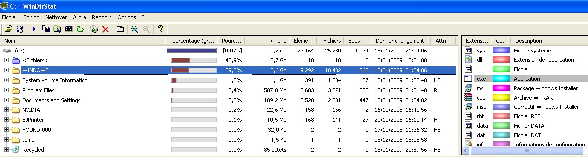

francois021
Nombre de messages: 24
Age: 30
Localisation: dijon
Date d'inscription: 26/02/2008
MessageSujet: Re: probleme de place...   Ven 16 Jan 2009 - 0:27
j ai essayé l utilitaire pour voir l espace occuper sur mon disque et ca m a donné ca
le dossier"fichiers' j aimerais bien le virer mais je ne vois pas comment faire

papy-de-provence
Nombre de messages: 486
Age: 65
Localisation: Provence
Humeur: Caustique des jours
Date d'inscription: 13/02/2008
MessageSujet: Re: probleme de place...   Ven 16 Jan 2009 - 9:09
Hello,
Développe l'arborescence "Fichiers" avec clic sur la croix, jusqu'a avoir le nom et le chemin des fichiers en question.
Après tu pourras à loisir supprimer les indésirables sous explorer
"Choisir, c’est se priver du reste."

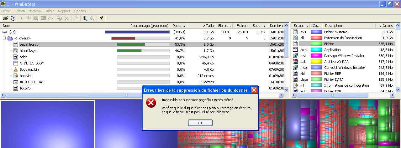

francois021
Age: 30
Localisation: dijon
MessageSujet: Re: probleme de place...   Ven 16 Jan 2009 - 9:48
j ai bien essayé mais ca veut pas. maintenant est ce qu on peut effacer ces 2 gros fichiers sans nuire a windows... Suspect

papy-de-provence
Age: 65
MessageSujet: Re: probleme de place...   Ven 16 Jan 2009 - 10:32
Hello,
Normale pagefile.sys est le fichier système pour pallier les manques de mémoire vive, on l'appelle ainsi "fichier d'échange" ou "fichier swap" (en anglais "swap file").
Tu peux cependant revoir la taille ou le déplacer :
http://infomars.fr/forum/index.php?showtopic=26
Pour hyperfil.sys c'est pour la mise en veille prolongée, pour le supprimer enléve la mise ne veille prolongée (option d'alimentation)
francois021
Age: 30
Localisation: dijon
MessageSujet: Re: probleme de place...   Ven 16 Jan 2009 - 19:44
merki merki ca va un peu mieux en effet. va falloir quand meme que j achete un autre disque dur
