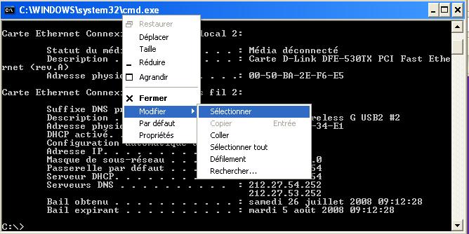

MessageSujet: Re: livebos en réseau   Sam 26 Juil 2008 - 14:51
Faire un clic droit en haut de la fenêtre (zone bleue) puis Modifier, Selectionner.
Le curseur se met à clignoter en haut à gauche. Il suffit de faire glisser la souris dans la fenêtre pour sélectionner la zone à copier.
Ensuite, faire un clic droit, toujours en haut dans la zone bleue (sinon ça efface la zone selectionnée !), et faire Modifier, Copier.
Et voilà, reste à faire un Ctrl+V ici pour coller le résultat
